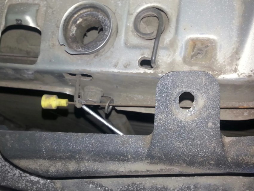

Залина 3 года назад 906 BMW 3 (E46) 1998–2006 Электрооборудование Что делать, если капот не открывается? Капот не могу открыть и замок закрывается но не открывает
Если не открывается капот, то причины могут быть следующие:
— порвался трос замка
— замерз или заклинил замок капота (нужно отогреть машину в теплом месте)
— сломалась или заклинила пружина капота.
Если машина стоит на холоде, то загоните ее в теплое помещение, побрызгайте WD40 на замок и пружинку капота. Если не поможет, то только в сервис.
