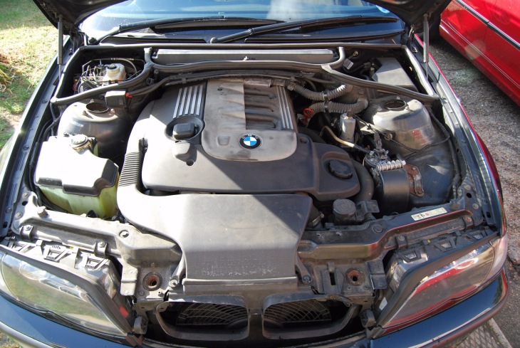

Serhii 9 лет назад 7 503 BMW 3 (E46) 1998–2006 Моторное масло Какое масло залить в bmw e46 330d Какое масло залить в двигатель e46 330 d
Масло для данного двигателя нужно заливать с допускпит: BMW LL-01, BMW LL-04
Есть разные модификации двигателей 330D E46. В частности,
330d 184 л.с. 2.9 л (M 57 D 30, (306D1) — 6,75 л масла
330d 204 л.с. 3.0 л (M57 D30 (306D2) — 6,7-7,0 л
Что можно залить?
Motul 8100 X-cess 5W40, 5W30
Ликви молли Leichtlauf Special LL 5 W-30
Top Tec 4100 5W40
Менять лучше с интервалом 10 000 км пробега или раз в год, в зависимости от того, что наступит раньше.
