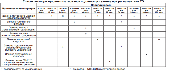

По графику планового технического обслуживания ремень газораспределительного механизма в двигателя чери м11 должен меняться каждые 60 000 км пробега или через 72 месяца, в зависимости от того, что наступит раньше.
рекомендуемые ремень фирмы Gates Powergrip
