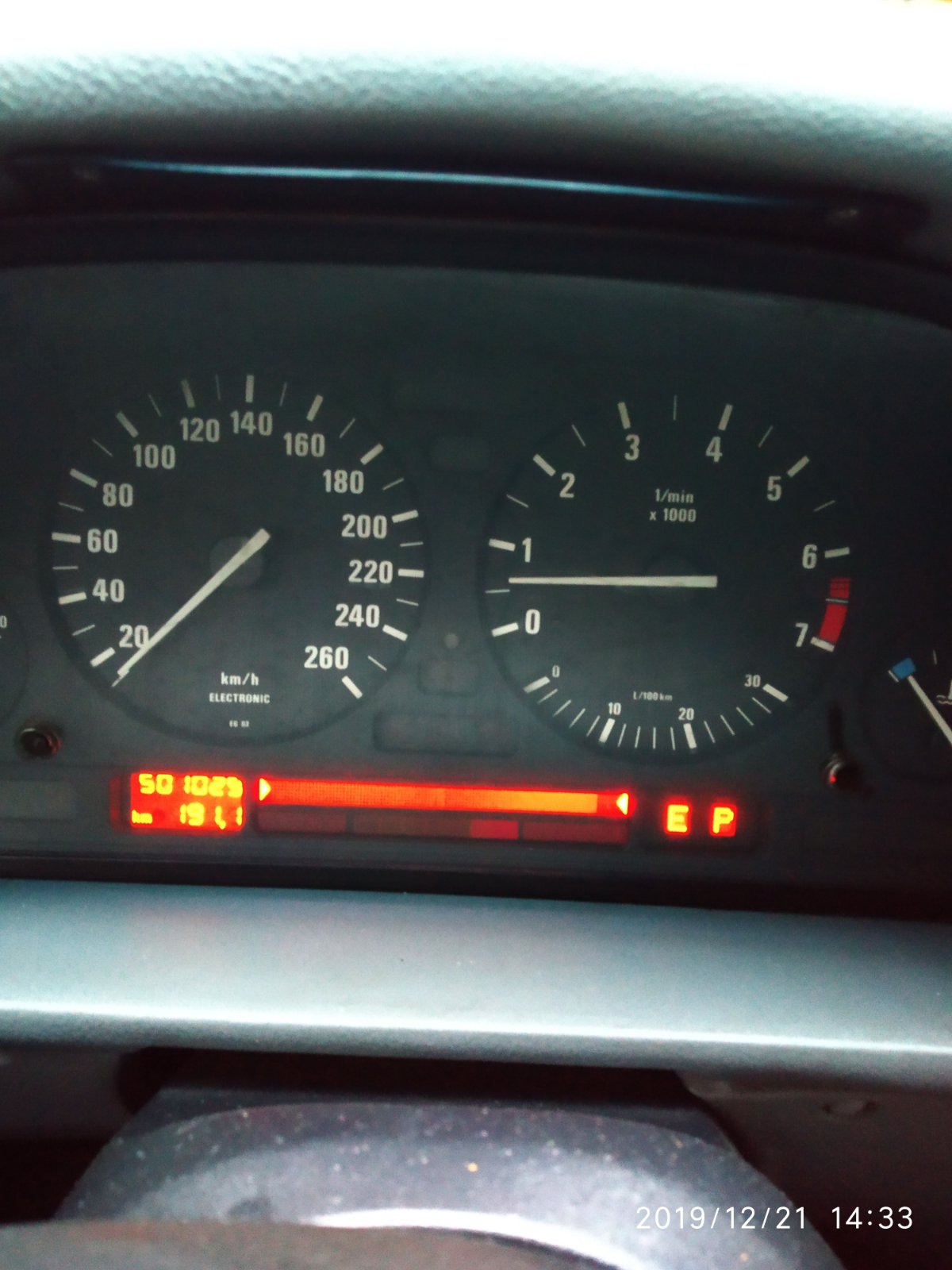

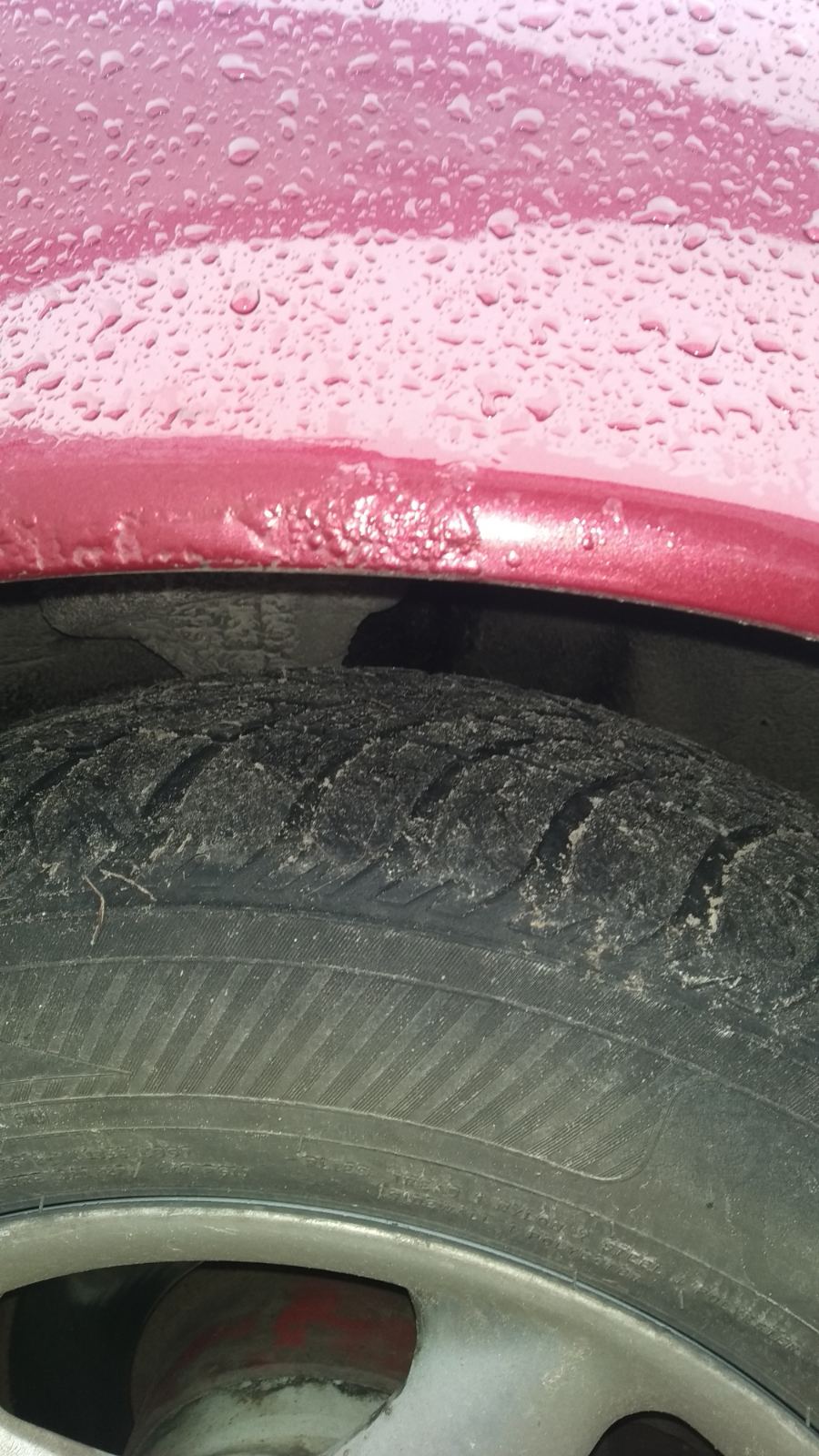

Добрый день панель приборов при запуске работает чётко видно что пикселя не битые, но в процессе езды начинает моргать и всякую хрень показывать, подскажите что это может быть, и как лечится? Пробег 501тысяча и ещё вопрос по покраске, на фото крыло, вздулась краска, вопрос,,, красили по верх вщздутия. Или краска вздулась после как покрасили?
на крыле скорее всего проблемы вылезли, насчет щитка приборов, это к автоэлектрику пусть проверит саму схему
Есть возможность заменить щиток приборов, на такой же, цена вопроса до 100уе, а вот показания одонометра изменятся? И надо ли будет другой щиток приборов адаптировать под конкретно эту машину? Спасибо
Паша Здравствуй!!!меняй щиток приборов,на разборке найдёш,на задней стороне приборки,вытащил зелёный квадрат,это твои данные про машину,в том числе и общий километраж со старой приборки,вставьте его в купленную приборки,предварительно сняв такой-же зелёный квадратик новой приборке,этот зелёный квадратик-на нем записаны-номер кузова,номер краски,модель двигателя,вариант комплектации, и все будет тебе счастье!!!
