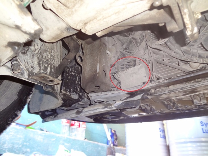

оригинальный антифриз Рено

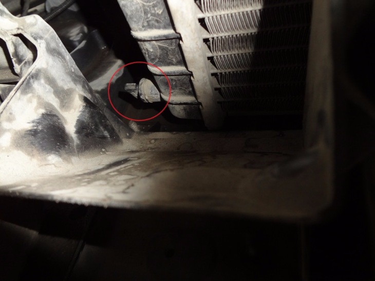

Кранчик радиатора
