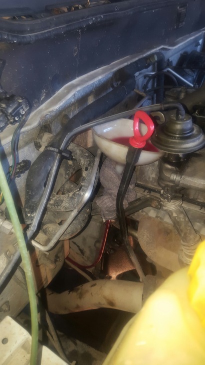

У вас стоит 4-ступенчатая АКПП — BTR4-M74. Подходящее для нее масло — Febi 08971. Вот на фото смотрите
А вот это масло по какой цене?и есть ли аналоги этого масла просто вдруг в казахстане его нету,я так понял где воронка на фото это заливается масло таким образом?
