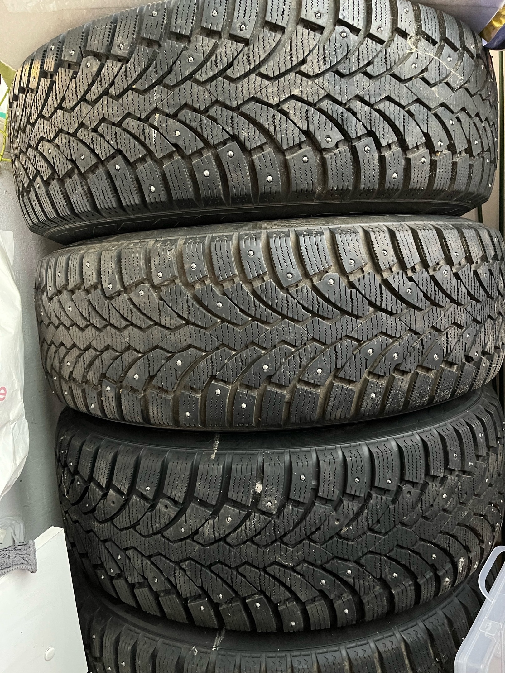

Какие последствия, если поставить шины, которые эксплуатировались 7 лет? Это покрышки Pirelli Formula Ice 2015 и 2016 года. На одной шине нет 7 шипов, на другой 2, а на остальных все шипы на месте. Глубина протектора - 9 мм. Вот думаю, менять ли на новые или можно поездить еще.
Здесь решать только вам, но по виду шины в очень хорошем состоянии. Срок эксплуатации на этих шинах — 5 лет, это по данным производителя. На деле, как они себя поведут, заранее никто не скажет. Но повторюсь, что по виду очень неплохие шины.

Как вариант, можно продать и взять новые. Новые все равно лучше. А так по фото хорошее состояние.
