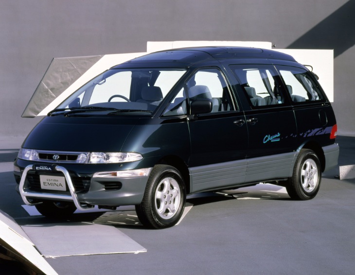

здраствуйте подскажите мне на счет тойоты люсиды эмины эстимы там в этих машинах двигатели все с турбиной? или есть без турбины просто слышал неоч с турбиной двигатель тем более такой старенький . если есть двигатели без турбины подскажите какие что то в интернете ненашел.
Японский минивэн Toyota Estima Lucida и Emina, выпускавшийся в первом поколения с 1990 по 2000 годы, оснащался рядными бензиновыми атмосферными двигателями 2TZ-Fe, объемом 2.4 литра.
А также турбированным дизельными моторами 2.2 литра под названиями 3C-T, 3C-TE.
Конечно, бензиновый атмосферники надежнее, чем турбодизели тех лет. все таки машине уже 20-30 лет)
2TZ-Fe 2.4
