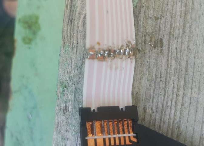

Знак SRS говорит о неисправности подушки безопасности, к тормозной системе эта ошибка отношения не имеет. Обычно на Солано такая ошибка загорается из-за обрыва шлейфа под рулем. В данной ситуации рекомендую провести диагностику сканером для выявлении точной ошибки. Также проверить колодки и датчики ABS.
