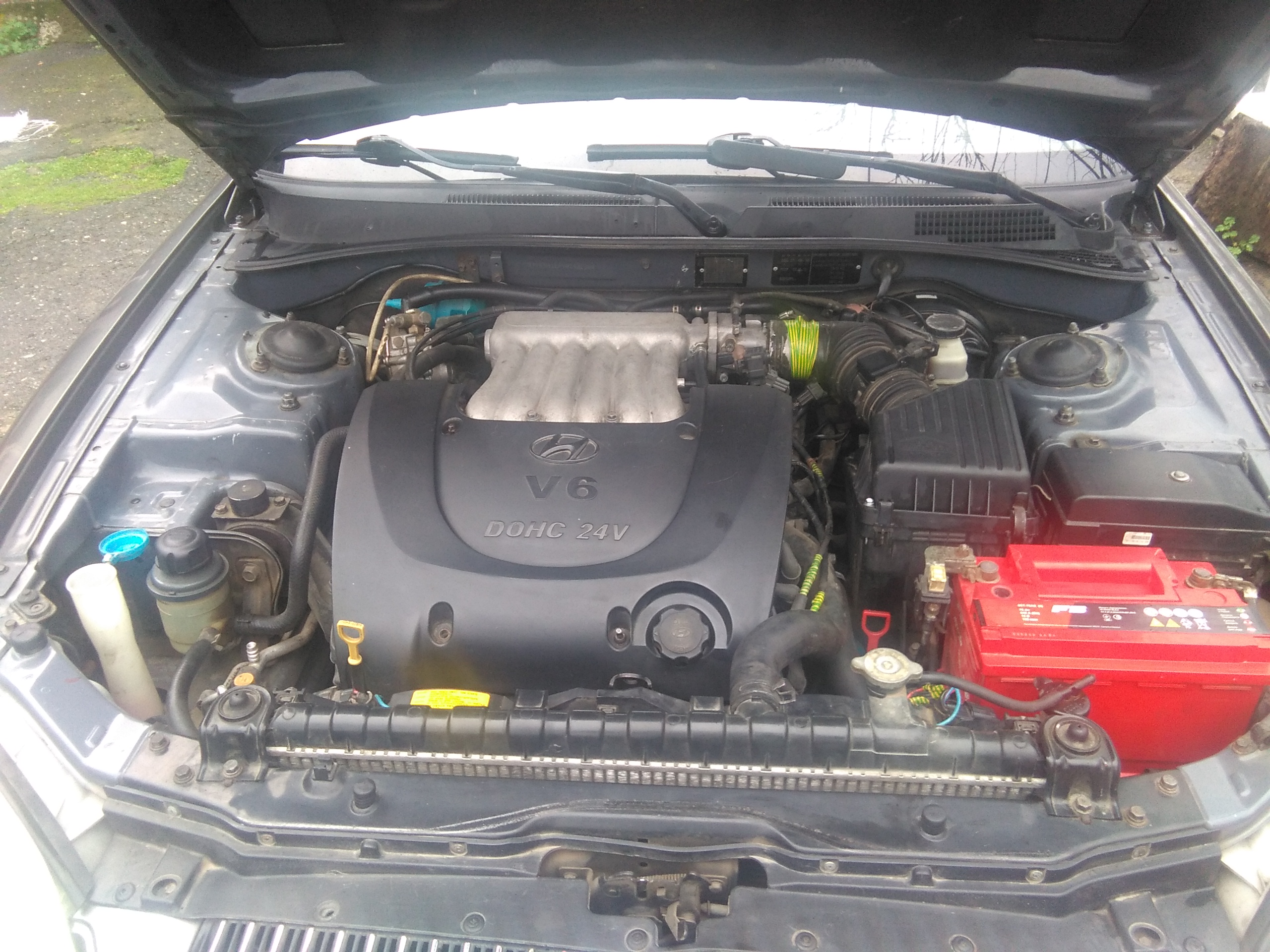

я открил гидро блок сам и правилно всё сделал как бил там всё залил 8 литр жидкость машина ходит перёт а задни ход нет на шупе жидкосты не паказивает я залил 8 литров атф вчём можно бит проблема здесь ктонибут ответите пажалуста зарани спасиба
коробку под замену, либо контакт какой-то отошел, надо смотреть! вы делали полную замену масла?
да полную замену делал я посе заливаня масло 8 литров все передачы работает а задни ход нет на шупе уровня не паказивает совсем помоему не хватает масло для нормалного работы в проблема втом что лфпвф переклучаю задную передачу вместе сверкает д и ер индикатор помоему кароблу надо залунироват диагностична стараия информация там осталос в мозге я грузин здесь нет хароших кпп ремотиоров а если есть работает очень дорого поэтому своимы сыламы делою всё
Надо проверить уровень масла в коробке, если не долили, то может задняя пропасть. Возможно забился соленоид, который включает заднюю передачу. Надо обратиться к спецам. Может быть действительно пора менять коробку на контрактную
спасиба тыбе братан из каропки истечь всё атеф машина стаял цели месяц откритим гидро блоком и истеч масло полносьию из каропки получаетсья что каропка била пуста совсем такие каробки на моделе санта фе тоже стаит прочитал что на полном замене треьбуетсья 9литров и болше житкосты я заливал 8 литров получаетсья что не хватает масло чтоб наполнит и задного системного хода
