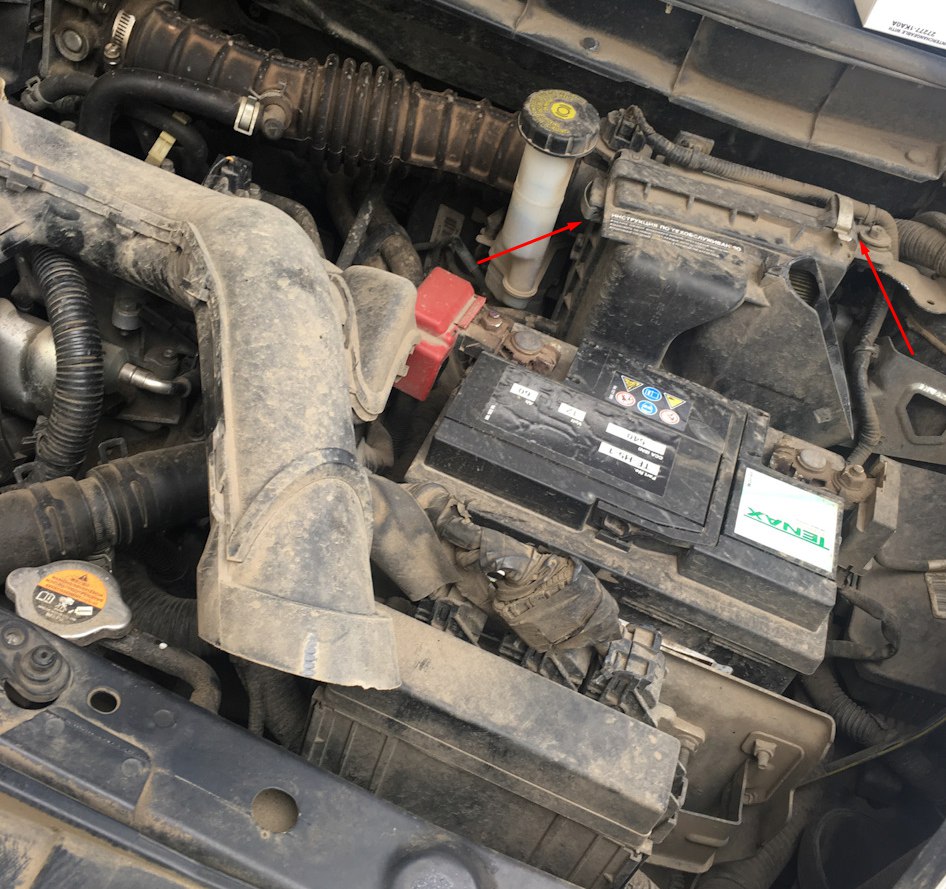

Заменить своими руками фильтрующий элемент не трудно. Обычно это занимает 10-15 минут.
1) Фильтр расположен над аккумулятором. Для начала нужно отстегнуть правый патрубок, который идет в корпус фильтра.
2) Отстегнули патрубок, далее отстегиваем две защелки — одна с левой стороны, другая сверху. И можно вынимать фильтр.
3) чистим корпус от пыли, меняем элемент и ставим все на место.
Отстегивает патрубок
отщелкиваем две защелки
вынимаем фильтр
перед нами очень грязный фильтр Жука
