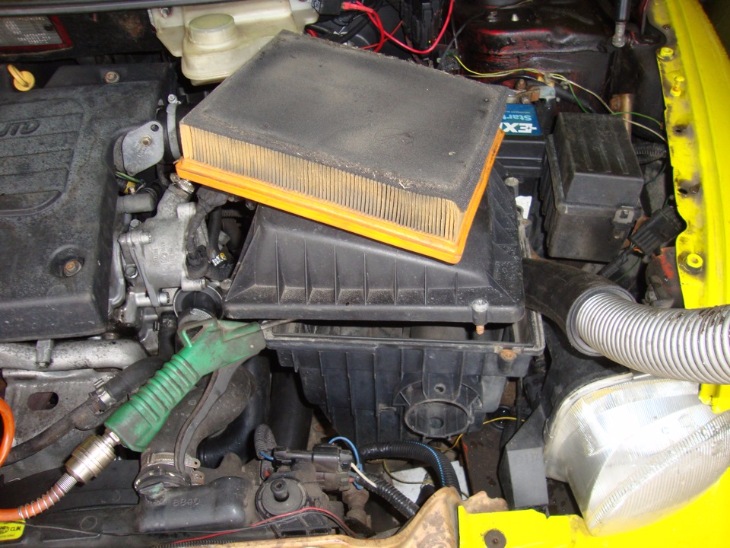

Заменить самостоятельно несложно, достаточно иметь при себе крестовинную отвертку и фильтр.
1) Откручиваем четыре болта, которая держат крышку фильтра.
2) Отодвигаем или снимаем корпус, убираем старый фильтр, чистим корпус (можно протереть тряпкой), устанавливаем новый фильтрующий элемент.
3) Ставим корпус на место и закручиваем саморезы.
Вот и все.
