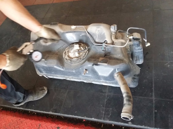

Топливный фильтр на Кобальте рекомендуется менять каждые 30-40 000 км пробега.
Чтобы снять фильтр необходимо демонтировать топливный бак. Обычно это делается в сервисе, так как самостоятельно немного "муторно".
По-сути, топливный фильтр в Кобальте его называют памперс, код детали — ST 11 A 00 C . А научное название — сетка бензонасоса.
1) снять бак
2) снять фильтр и заменить
3) поставить бак с новым фильтром на место.
Снимают бак
сняли бак
топливный фильтр — он же сетка бензонасоса
