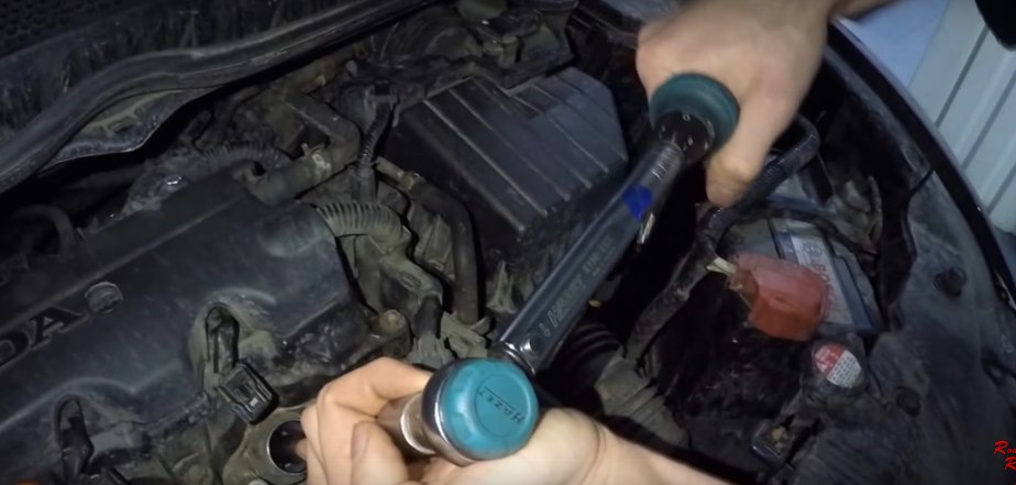

Для самостоятельной замены вам потребуется торцевая головка на 10, свечная головка на 16, удлинитель и трещотка.
1) Первым делом нужно открутить гайки катушек зажигания и снять их.
2) Отсоединяем разъемы с катушек — руками тяните
3) после того как откручены гайки и сняты разъемы, нужно снять катушки зажигания — вытягивайте их вверх.
4) с помощью головки на 16 и удлинителя или подходящего свечного ключа выворачиваем свечу из цилиндра.
5) устанавливаем новые свечи, закручиваем до упора, и так с каждой свечой.
6) сборка в обратном порядке.
Вот и вся замена.
торцевой головкой на 10 откручиваем гайки катушек
отсоединяем разъемы с катушек
вытаскиваем катушку
выворачиваем свечу с помощью головки на 16, удлинителя и трещетки
устанавливаем новую свечу
