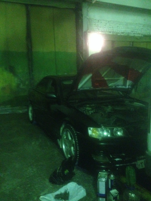

Если следовать рекомендация производителя, то следует заливать оригинальное моторное масло TOYOTA SYNTHETIC 5W40 или 5W30 (синтетика).
Что касается объемов для замены, то для моторов объемом до 2 литра хватит четырехлитровой канистры.
Для моторов 2,5 и 3,0 л — нужно более пяти литров масла.
Кроме оригинальной жидкости владельцы Чайзеров льют также следующие масла:
Shell Helix Ultra 5W-30
Mobil 5W40
Sumico 5W30
Заправочные объемы Чайзера:
2.5 1JZ-GE — 4.8 л
1.8 4S-FE — 4.2 л
2.0 1G-FE — 4,2 л
3.0 2JZ — 5.5
Льют например: Motul X-cess 5w40, Лукойл Люкс Синтетика 5w30, Idemitsu Zepro Touring 5w30, оригинальное Тойота 5W30
