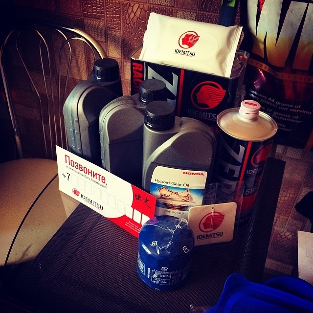

Скажите какое моторное масло лучше всего лить в двигатель Хонда S2000, через какой промежуток времени и пробега его следует менять, сколько литров жидкости нужно?
Компания Honda рекомендует проводить плановое ТО у этого автомобиля каждые 15 000 км пробега, однако, этот автомобиль спортивный, и часто эксплуатируется в тяжелых условиях — резкие ускорения, торможения и т.д., поэтому производить замену масла и расходников нужно чаще. Заботливые владельцы моделей S2000 меняют жидкость в двигателе каждые 6000-8000 км пробега.
Что до конкретного масла, то важно, чтобы оно было со степенью вязкости 0W40, а производитель не так важен, главное, чтобы масло было качественным. Например, фирма Motul, Mobil 1, Idemitsu, ну и конечно же оригинальное масло Honda.

чем раньше тем лучше — а лучше заливать масло хонды или идемитсу
