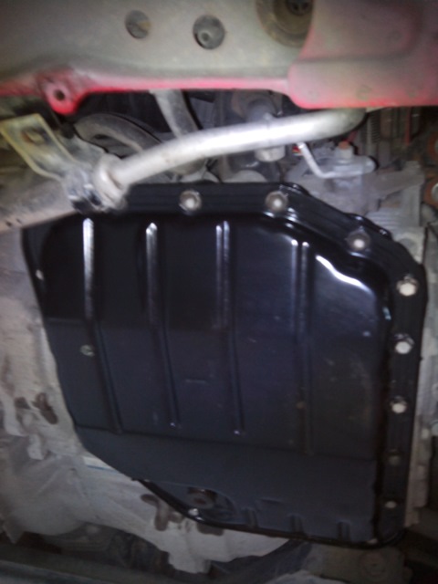

на фото — масло АКПП, прокладка и фильтр АКПП
АКПП со снятым поддоном, но с фильтром
с закрученным поддоном
