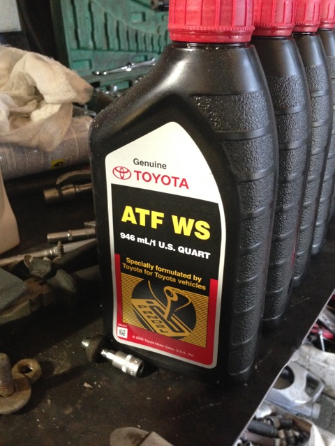

В автоматическую коробку передач IS 250 рекомендуется заливать только оригинальное тойотовское масло Toyota ATF WS, каталожный номер — 08886-02305.
Объем масла в АКПП — 7,2 литра. При полной замене, возможно, потребуется больше масла, так что уточняйте в том сервисе, где будете менять. Менять, конечно, лучше его полностью с помощью аппарата.
Интервал замены — каждые 60 000 км пробега.
АКПП без поддона lexus is 250
большая канистра ATF WS
