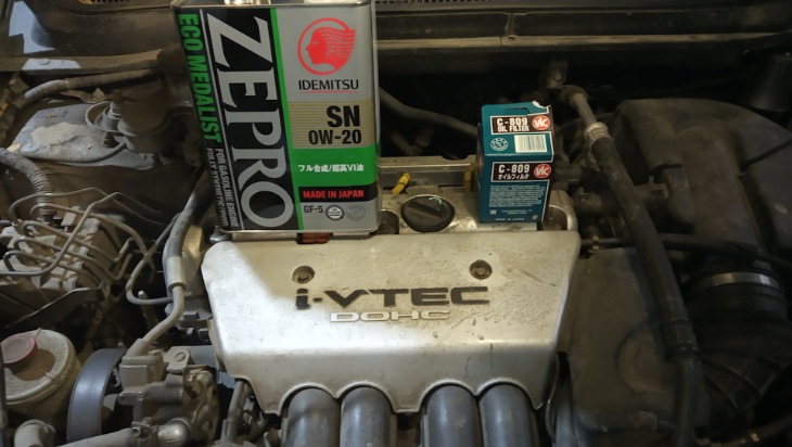

В двигатель 1.7 (D17A; D17A2) требуется заливать 3,2 литра моторного масла при замене.
Подходящие масла:
COMMA XFLOW TYPE F PLUS 5W30
Ликви Молли Longtime High Tech 5 W-30
Idemitsu 0W20 либо 5W30 fully synthetic
Лукойл Генезис 0W20
Вообщем, 0W20 или 5W30, менять не позже, чем через каждые 10 000 км пробега.
