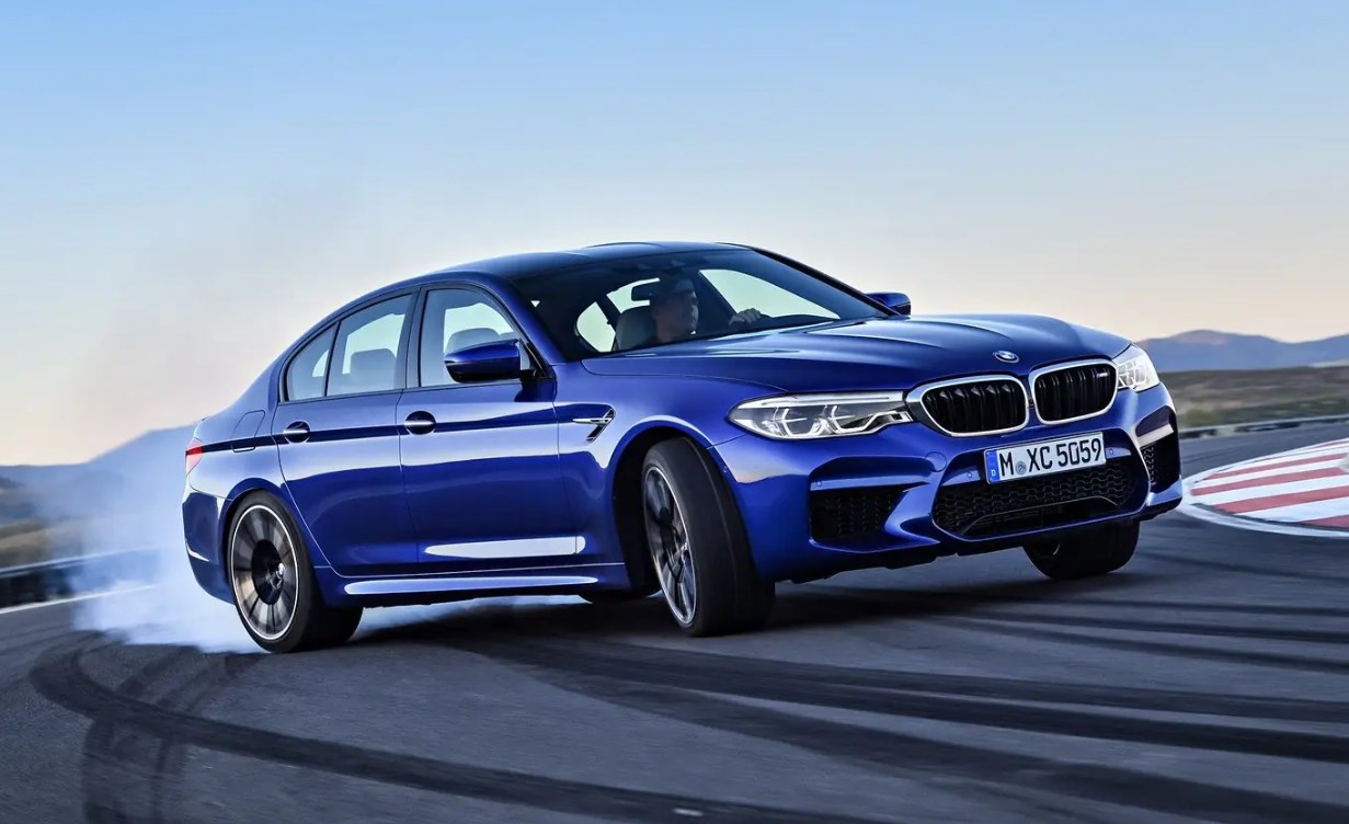

Могут, но способность к дрифту более развита у тех автомобилей, у которых крутящий момент по-умолчанию больше передается на заднюю ось, чем на переднюю. Это модели BMW, у которых заднеприводная платформа, поэтому даже с полным приводом они ведут себя как заднеприводные.

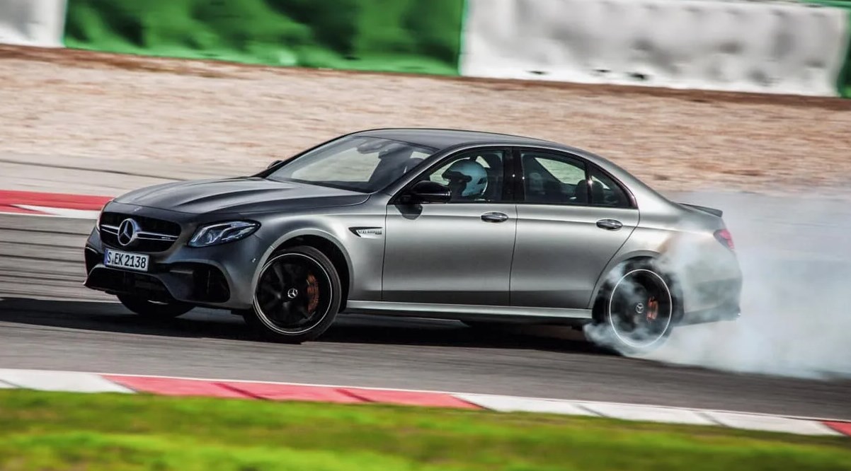

Чтобы дрифтить по асфальту необходим большая мощность — лошадиные силы и крутящий момент. Например, заряженный седан BMW M5 F90, выпускающийся с 2017 года, имеет полный привод и мотор 4.4 V8 600 сил и 750 Нм. Все это дает ей возможность ездить боком даже летом по асфальту. Тоже самое касается Mercedes-Benz AMG с полным приводом 4Matic.
Даже Audi с Torsen тоже способна ездить боком. А вот, что касается «слабых» машин типа Skoda Octavia A7 1.8 4x4, то летом уходить в занос и ездить боком по асфальту на ней проблематично, так как платформа переднеприводная и машина ведет себя соответствующе. Если изменить настройки, чтобы момент больше передавался на заднюю ось, а также сделать тюнинг Stage 3, то способность к дрифту вырастает, но все же на ней будет сложнее это делать, чем на автомобилях с заднеприводной платформой.

BMW M5 F90 Blue 2017-н.в.
Mercedes-Benz E 63 S 4Matic
