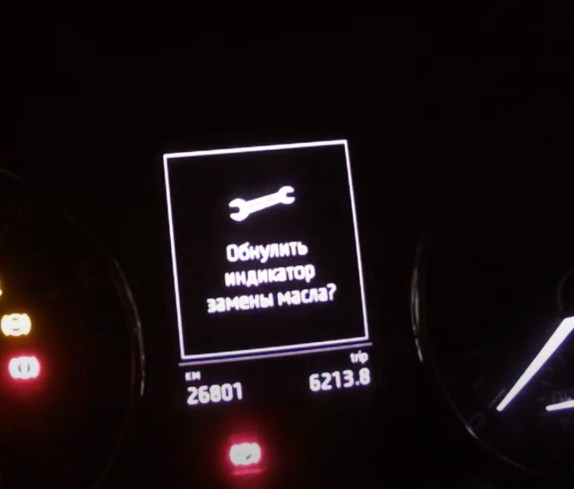

Как обнулить счетчик ТО на бортовом компьютере Шкода Октавия?
на приборном щитке надпись\"Замена масла через 3 дня\" .Надо ли ее стирать где то в памяти бортового компютера если я не хочу менять масло ещё.Машина Шкода Октавия 2014 г.выпуска. пробег 107860 км. двигатель 1,8 , МКПП
Да нужно обнулить данные по ТО) Но масло при этом лучше заменить.
После замены масла обнулите счетчик ТО. Делается так:
1) Нажимаете кнопку SET на бортовом компьютере
2) Включаете зажигание в положение Включено, появится на табло надпись под названием "обнуление сервиса ТО" — нажимаете кнопку SET еще раз и обнуляете.
3) Выключаем зажигание. При следующем включении индикатор не должен загораться.
Надпись на бортовом компьютере
