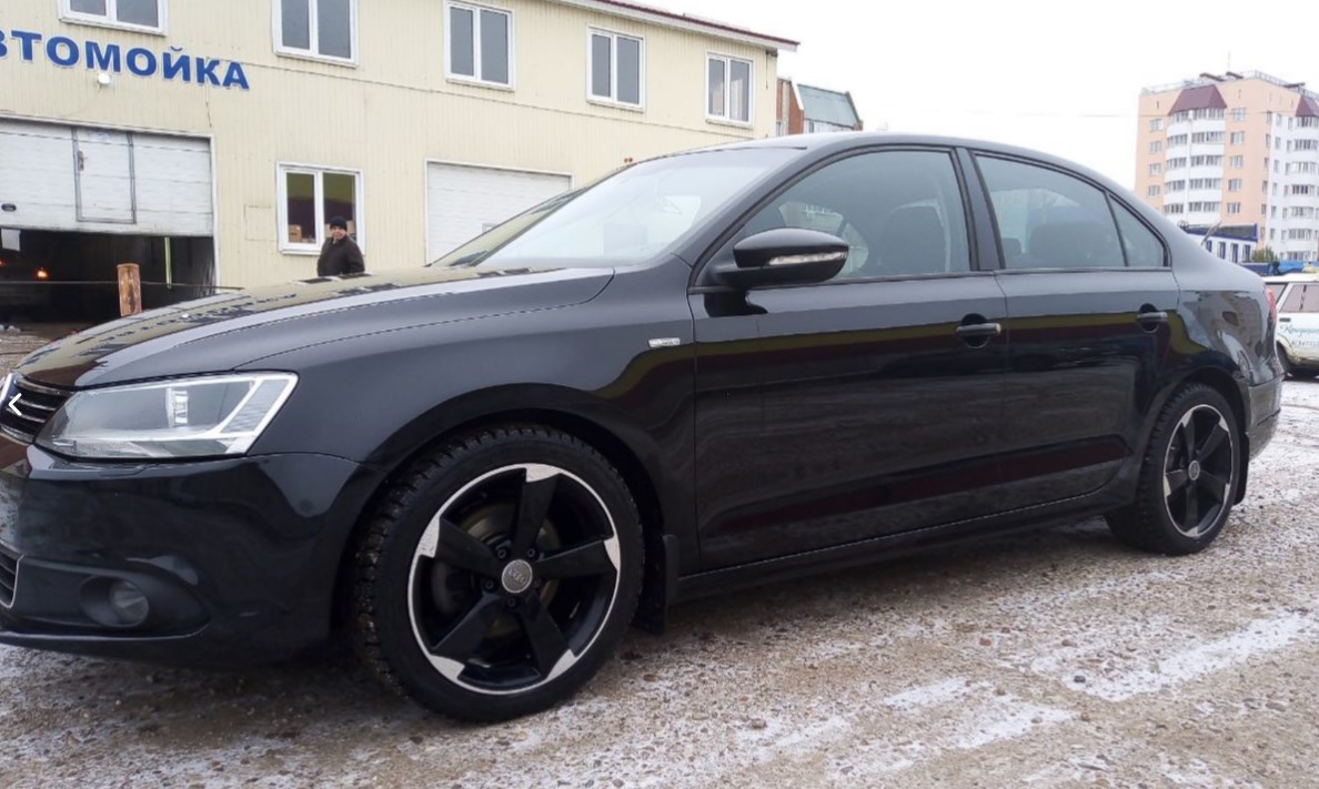

В данной Джетте не нравится занижение -могут возникнуть проблемы с постановкой на учёт
