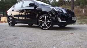

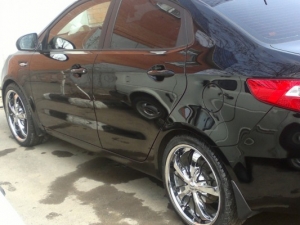

Если хотите установить 18-е колеса, то нужно придерживаться размерности 225/40R18, либо 215/40R18. Диски — главное разболтовка — 4x100, хотя даже ее можно обойти, использую проставки.
На Солярисе R18 не видел, а вот на Kia Rio — брате близнеце Соляриса, видел. Человек поставил такие колеса, правда пришлось подпиливать суппорта, а также подбирать правильную резину — не очень широкую. А вот R17 ставят многие )

R17
R18
