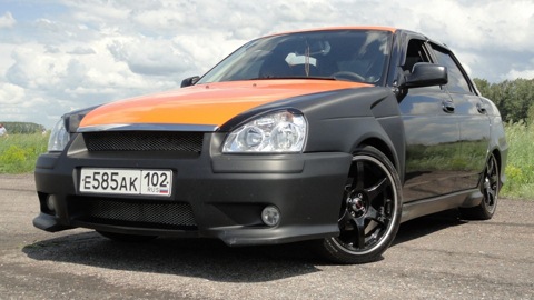

Спидди 13 лет назад 2 550 Lada Priora Тюнинг Влезут ли диски R17 на Ладу Приору? сейчас стоят штамповки, хочу поставить R17 или R16, какие посоветуете, чтобы влезли, и влезут ли вообще
влезут, главное соблюсти разболтовку 4x98, вылет штатный — 35-37, диаметра штатный R14. Но конечно у R17 будет и вылет другой и ширина. Минусы такого тюниннга — подвеска будет убиваться, рулевое управление тоже.
да, ребята ставят типо Yamato, GR,
Влезут, в магазине шин и дисков вам подскажут. Но можно R16 Yamato Nomura с параметрами 16 / 7.0J PCD 4x98 ET 35 ЦО 58.6
