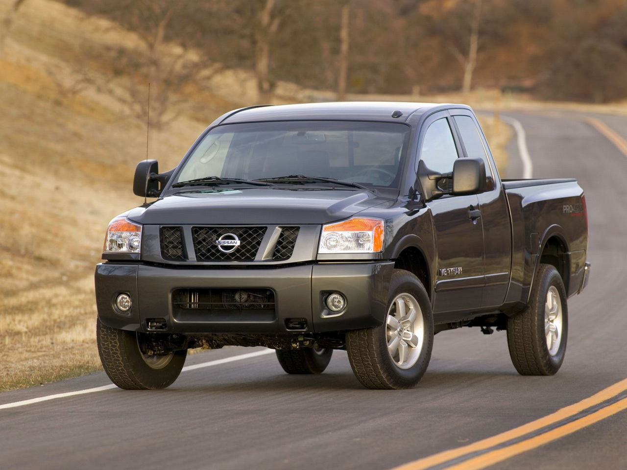

    • VK56DE — это восьмицилиндровый атмосферный V-образный двигатель, мощностью от 305 до 408 л.с., объемом 5.6 литра. Устанавливается на большие внедорожники Nissan Patrol Y62, Infiniti QX56, QX80, Nissan Armada и пикап Nissan Titan.
      Действительно мотор мощный, издающий прекрасный звук — 8 цилиндров под углом делают свое дело.
      Из особенностей — в нем применены гидрокомпенсаторы, значит регулировать клапана не нужно. В приводе газораспределительного механизма — цепь ГРМ. Впрыск топлива, в зависимости от версии двигателя, распределенный или прямой, то есть непосредственный. Например, на версии мотора VK56VD — непосредственный впрыск топлива. Именно такая версия на последних версиях мотора. Но на модели Titan первого поколения впрыск топлива — распределенный (модель VK56DE.
      Этот мотор имеет свои недостатки, например, цепи имеют склонность к растягиванию. Большой расход топлива — 15-20 литров по городу, в зависимости от условий эксплуатации.
      Стоимость обслуживания конечно же будет выше, чем на менее мощном моторе. Вам придется менять целых 8 свечей.
      Транспортный налог 60 000 рублей в год за 405 сил и 46 000 руб за 305 сил. Далеко не все могут и хотят тратить такие деньги, отдавая их государству, по-сути, в никуда. Поэтому машины с таким мотором покупают редко, но если вы купили, то получите массу удовольствия от динамики и мощности. А деньги всегда придут.
