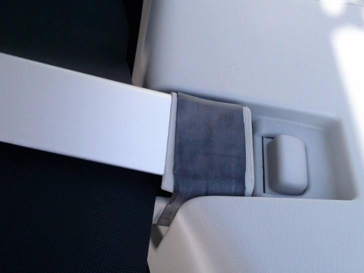

Чтобы шторка не шумела, нужно обмотать пазы какой-нибудь резинкой, так как там не плотно сидит. Когда обматаете, шум уйдет. Или вовсе изолентой. Или мебельными пятачками.

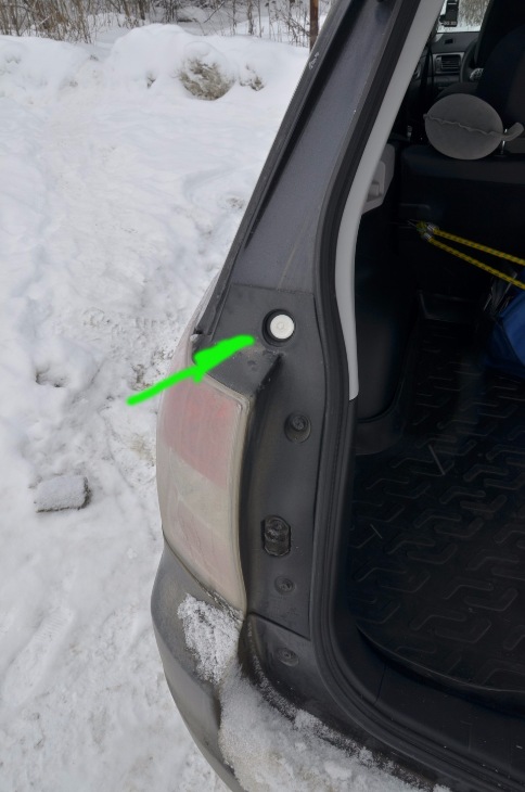

В места, где входят опоры задней двери можно поставить мебельные пятачки (или войлочные прокладки для ножек мебели из икеи) и шума также удастся избежать.
шторка в пазу
вместо резинки войлочная прокладка
еще пятачок для ножек мебели
