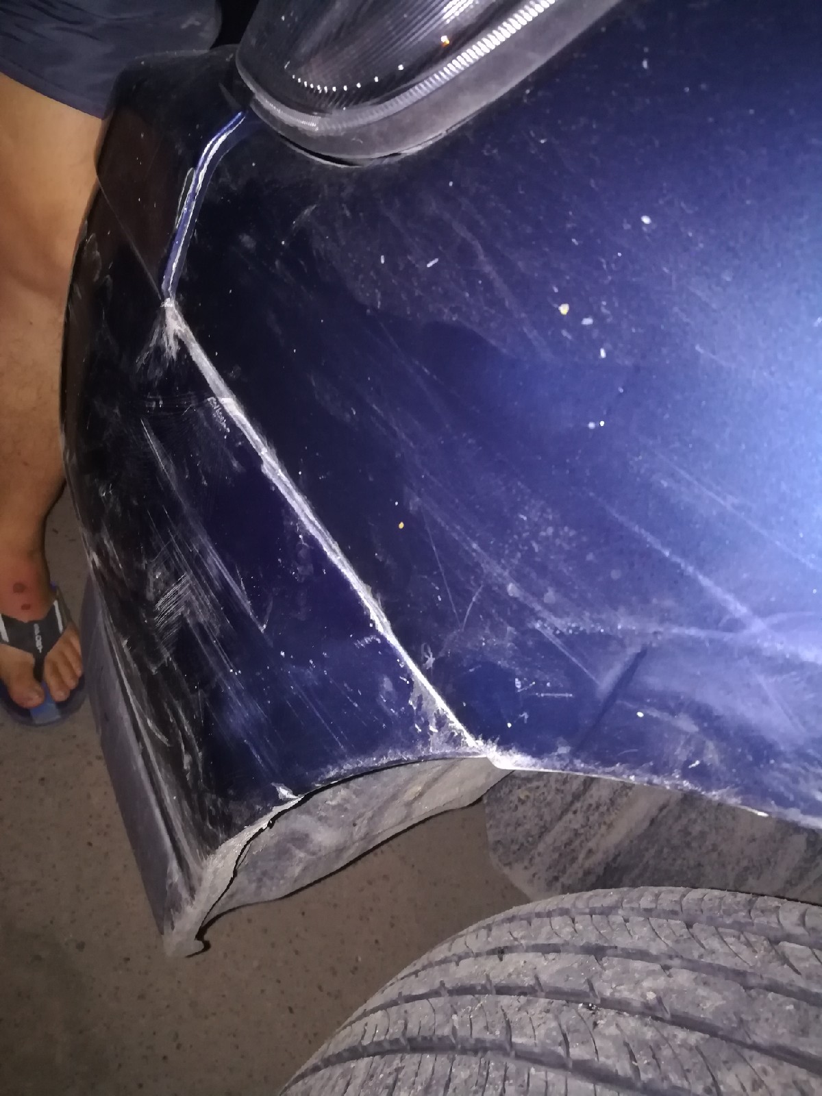

    Уйдут ли царапины?
    Шоркнул сегодня машину

    • Плохо видно, если краска стерлась до грунта, то не уйдут, если часть лака стерлось, то можно отполировать и царапины уйдут. Обратитесь к хорошему полировщику, что он скажет. И потом отпишитесь, как в итоге вышло все.
