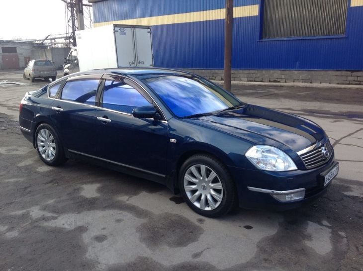

Вот теана 215/55/R17 — смотрится отлично и едет норм
