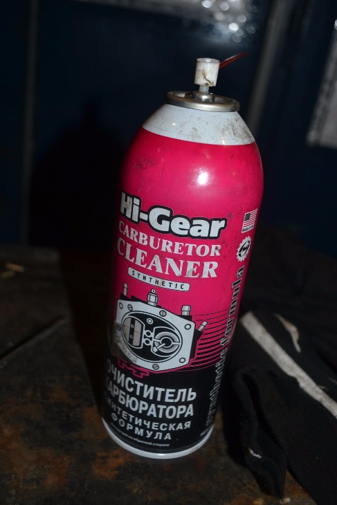

Дроссельная заслонка на данном двигателе на фото, и чем ее прочистить тоже
Дроссельная заслонка D4-D
