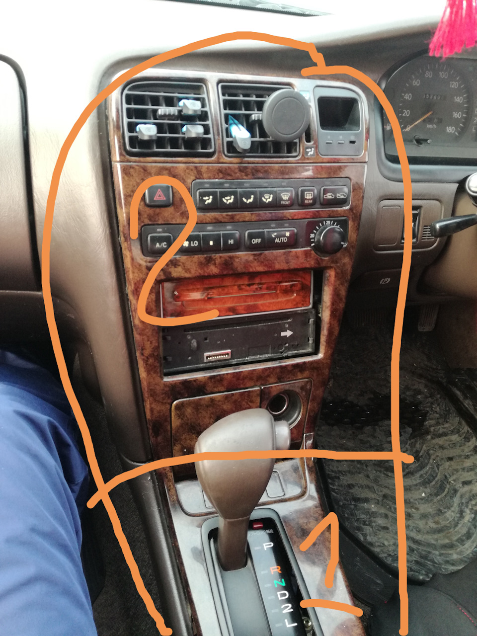

Александр Ивлев 11 лет назад 721 Toyota Cresta Эксплуатация и обслуживание Toyota Сresta — как снять накладку возле магнитолы? как снять накладку под дерево вокруг магнитолы и климата?

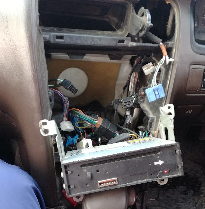

Панель снимается снизу вверх. Отцепляем три фишки сзади и снимаем. Фото на примере Тойота Креста 1994 год
Отцепить три фишки сзади
