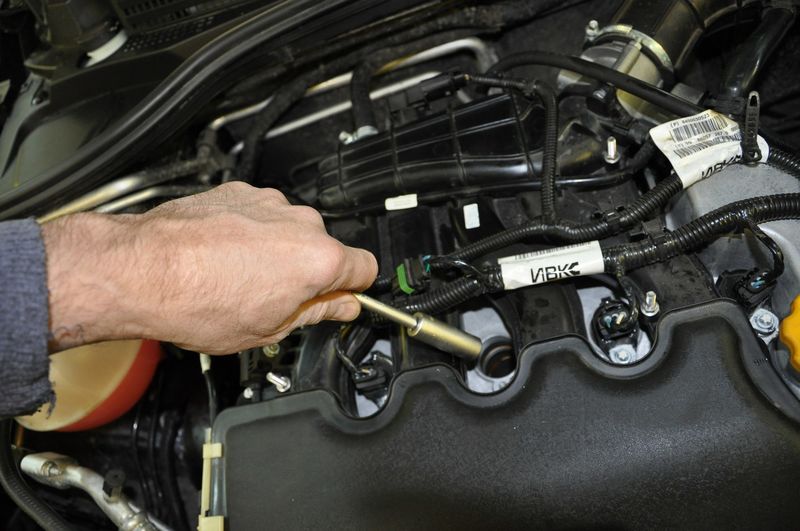

Схема замены:
1) снимаем пластиковый кожух с двигателя
2) далее нужно отсоединить колодку от разъема катушки, нажимаем на фиксатор и он отсоединиться.
3) Ключом Toxr E-8 откручиваем болт, который крепит катушку зажигания
4) Вынимаем катушку, и ключом на 16 выкручиваем свечу.
5) меняем свечи на новые и делаем все в обратной последовательности.
Внимание: проводить замену свечей нужно на холодном двигателе, а также не затягивайте чрезмерно сильно свечи, так как это может повредить резьбу.
Снимаем крышку двигателя
нажимаем на фиксатор и отсоединяем колодку
откручиваем болт
Вытаскавием катушку
Откручиваем свечу головкой на 16
Меняем свечу. Фотографии — ZR.ru
