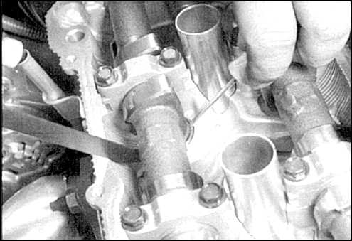

О каком автомобиле идет речь, какой двигатель? Из самого безобидного в зависимости от конструкции двигателя стучать могут гидрокомпенсаторы, либо не отрегулированные клапана. Из более неприятного — износ цилиндро-поршневой группы, шатунов, вкладышей. Соответственно по мере того как двигатель прогревается, металл расширяется, что уменьшает зазоры и стук пропадает. Лучше всего прослушать стетоскопом, чтобы локализовать источник стука.
https://avtoexperts.ru/article/chto-takoe-gidrokompensatory-i-pochemu-oni-stuchat/ — вот при них
