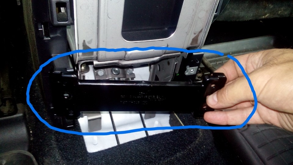

Отрегулировать ручной тормоз на ix35 несложно.
1) первым делом нужно отстегнуть пластиковую крышку задней нижней консоли (см на фото)
2) открутить черную металлическую пластину
3) далее увидите регулировочный болт, который можно прокрутить, тем самым отрегулировать стояночный тормоз.
Нормой считается — 6 щелчков, а владельцы часто делают на 4 щелчка.
снять корпус
сняли
снять пластину
регулируете
