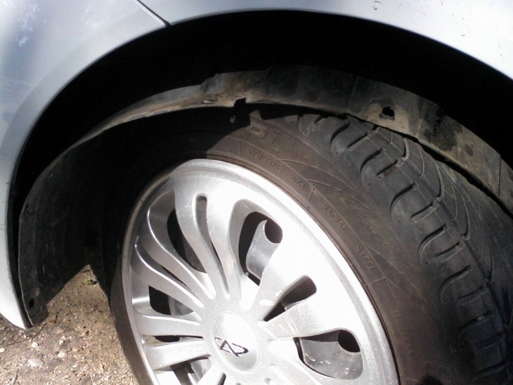

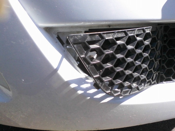

Чтобы снять переднюю фару нужно снять решетку радиатора, снять подкрыльник, открутить болты, которые крепят вверх бампера, ну и открутить болты самой фары. Не совсем удобно снимать, но как-то так. Смотрите на фото.
