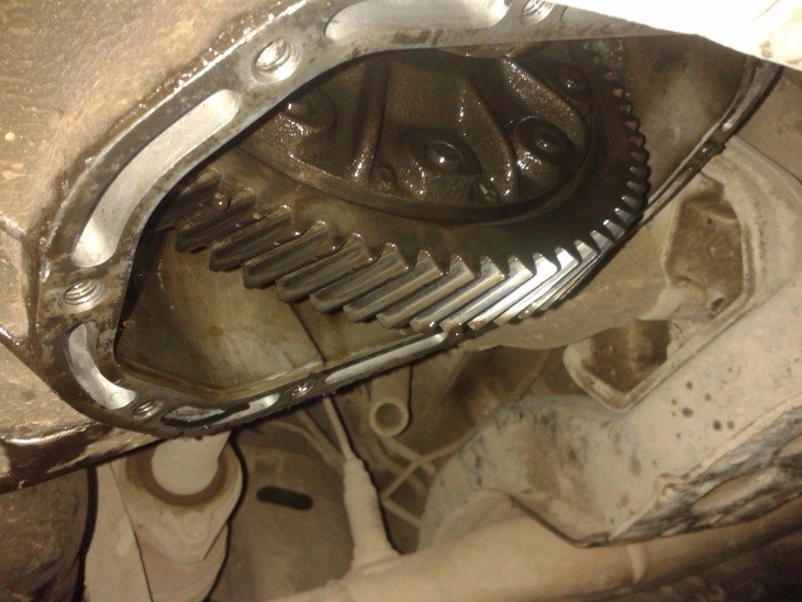

Меняется масло так: под днищем снимается поддон картера КПП. Затем поддон ставится на место, можно заменить прокладку.
Масло заливается из подкапотного пространства — там есть заливная пробка — сапун.

сняли поддон

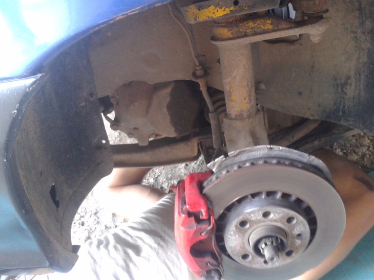

сняли колесо
