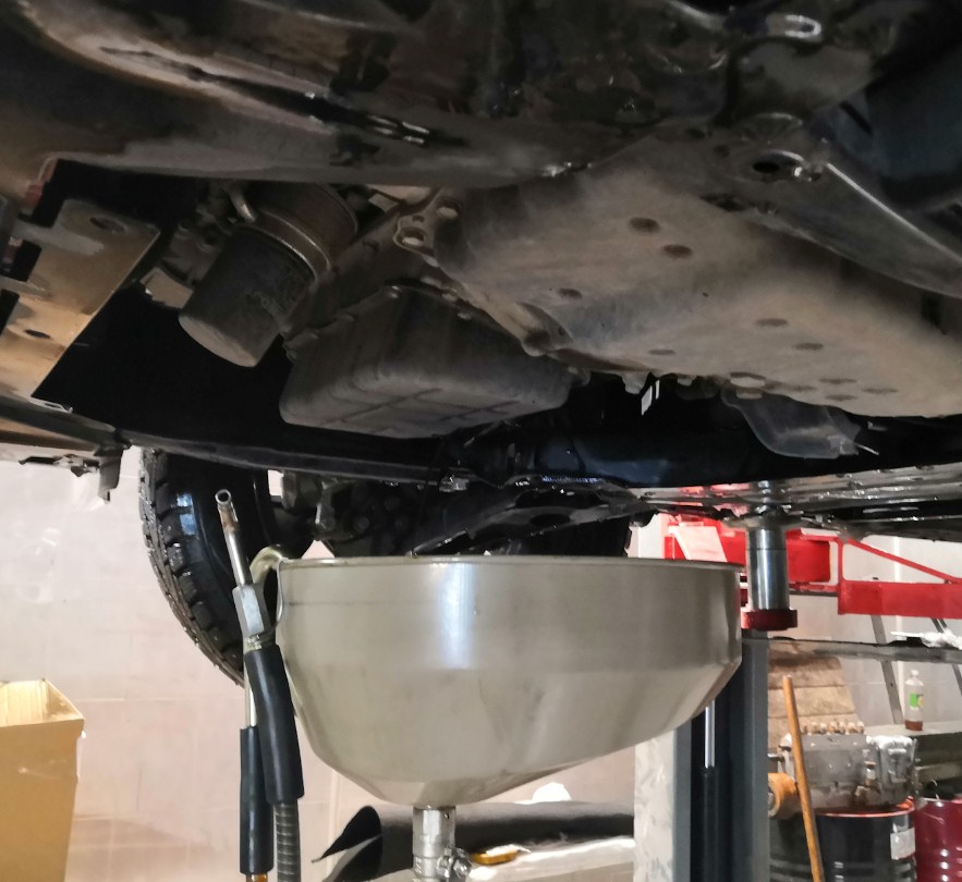

Для замены достаточно 4 литров масла. Масляный фильтр — MD360935. Интервал замены — каждые 15000 км по регламенту. На практике лучше менять чаще — каждые 8-10 000 км пробега.
