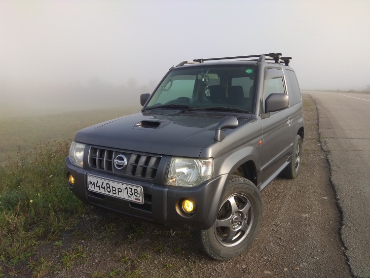

Ну во первых, масло по мануалу только 10w30 А во вторых, поскольку двигатель турбированный 0,7 , замену масла лучше производить через каждые 5-7 тысяч, в зависимости от стиля езды и условий эксплуатации. У Ликви Молли есть 10w30 GF-5 (для азиатского рынка) Если конечно вы не живете в Якутии или Мурманске…
В 0.7-литровый двигатель этого компактного внедорожника можно залить синтетическое масло с вязкостью 5W30 или 5W40
Вот что например:
Nissan 5W30, 5W40 — оригинал
TCL HIGH LINE 5W40
NGN GOLD 5W40
Масляный фильтр — MICRO T600
Для замены нужно 3,5 литра. Интервал — каждые 10-15 тысяч км пробега.
Главное чаще масло менять и мотор прослужит долго)
