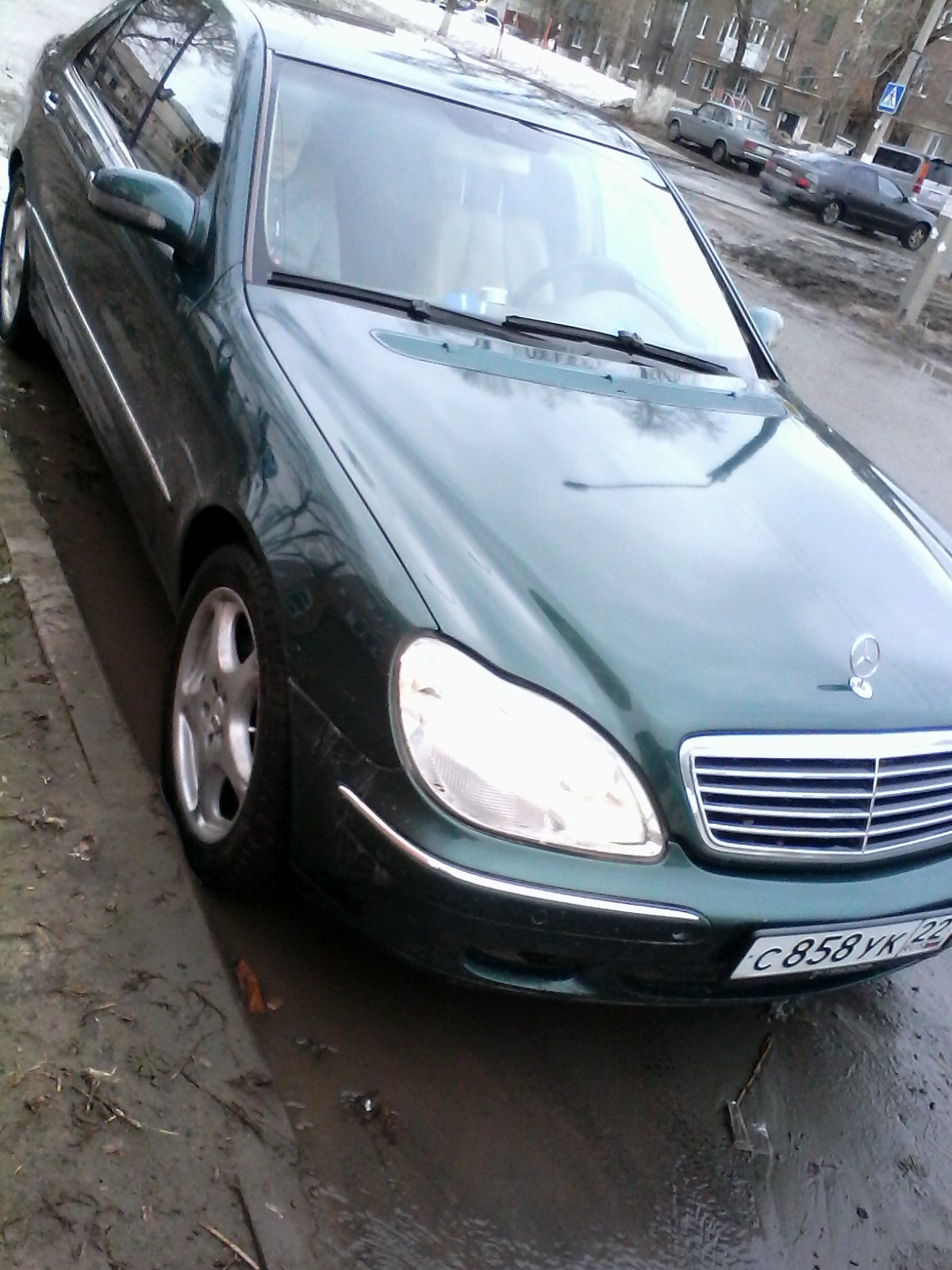

Сколько и какого масла залить в Мерседес S400CDI, 2000 год.V-4литра?
Одни в него лили манул синтетику,следующие мобил 10W40 и вот теперь он у меня.Я бы по своим познаниям залил в дизеля всётаки Шелл 5W40,либо Мобил той же вязкости...
Вполне можно залить и Shell 5W40, только естественно слить старое масло)
Можно также : Motul 6100 Synergie+ 5W40, 8100 X-cess 5W40. Заправочный объем — 10 литров. но при заливке до среднего уровня отметки на щупе потребуется чуть меньше.
Mercedes-Benz V8 S400 CDI
