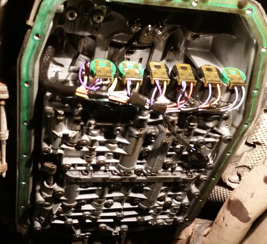

5-ступенчатая автоматическая трансмиссия — ZF5hp19. При замене масла в ней нужны следующие расходники:
VAG G052162A2 или ESSO/Mobil1 LT71141 или ATF 5/4 HP
Кроме масла:
Масляный фильтр: VAG 01V325429 или ZF 0501209251 (фильтр ZF поставляется с кольцом).
Уплотнительное кольцо: VAG 01V325443 или ZF 0501314578.
Прокладка поддона АКПП: VAG 01V321371 или ZF 1056303031.
P.S. При выборе масла важно соответствие масла допускам ZF TE-ML 11B, BMW LT 71141. Также используют Dexron III
ZF5HP19

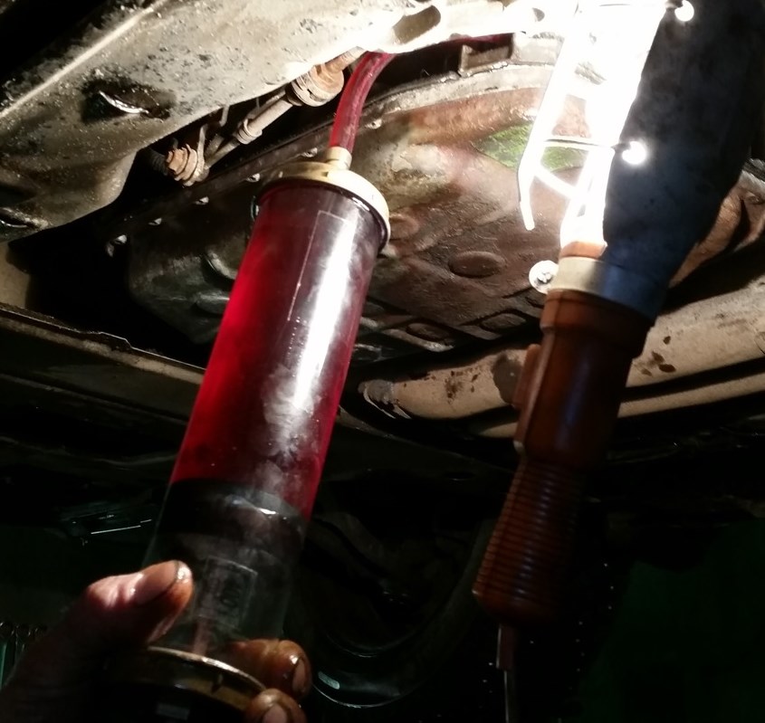

Заливка масла в АКПП
