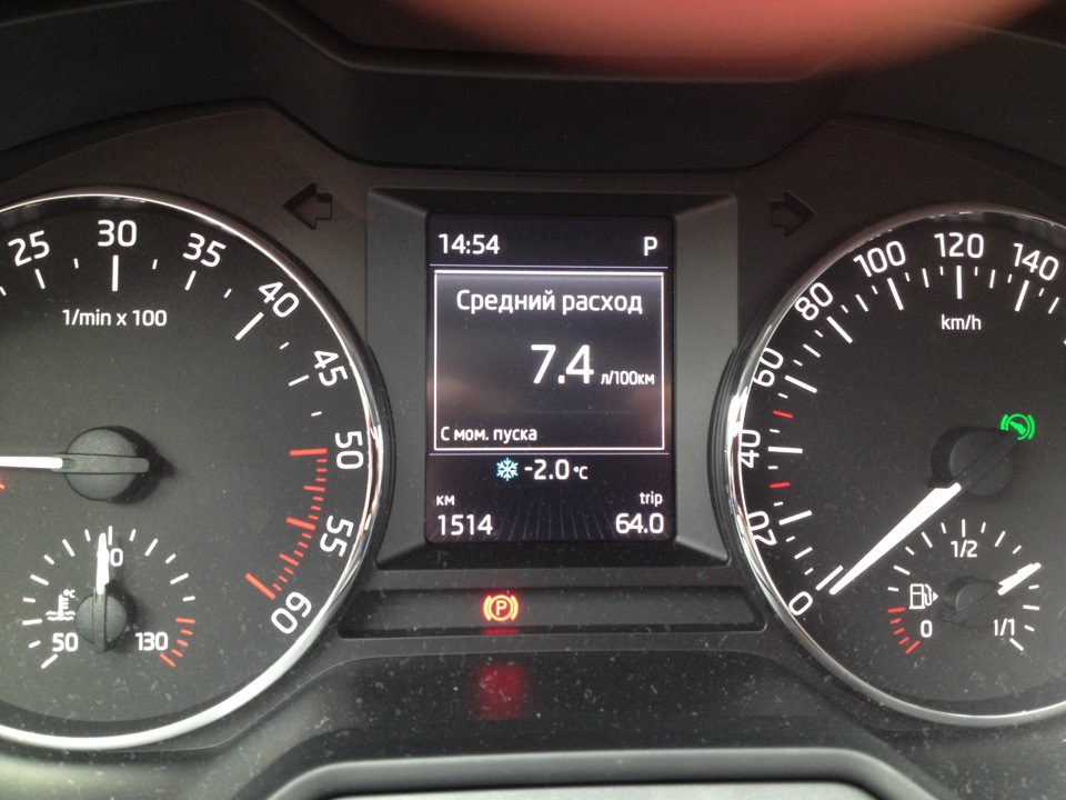

2) Расход топлива примерно такой же, как и у бензиновой версии 1.4 TSI (150 л.с.) — 7.5 литра в среднем. В пробках по городу — 8 литров. По трассе, если ехать со скоростью 110-120 км/ч, то расход составит около 5,5 литра, а то и меньше. Если гнать 140-180 км/ч, то не превысит 7,5 л.

Расход дизеля
