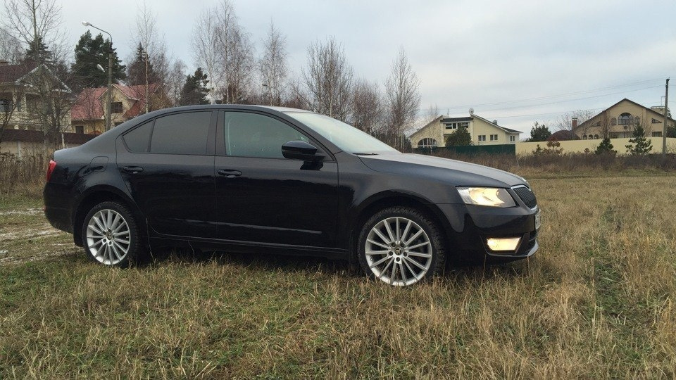

Хочу поставить литые диски R18 на новую Шкоду Октавию, вот купил в 2014 году, пока стоят R16, хочу что-то поинтереснее. Посоветуйте по каким параметрам выбирать диски такого радиуса, и какие шины лучше всего подойдут к ним. Заранее спасибо.

на последней фотки — диски Golus, а на первой китайские какие-то)
