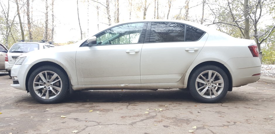

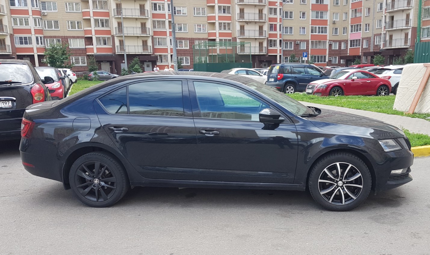

Да, подойдут. Нюансы, после установки таких шин клиренс вырастет на 1,8 см. Спидометр будет обманывать и показывать скорость на 1 км/ч меньше, чем есть на самом деле.
Внешний вид на мой взгляд ухудшится, но машины станет практичнее все-таки за счет выросшего клиренса.
Сзади 225/45R17, спереди — 215/55R17
215/55R17
