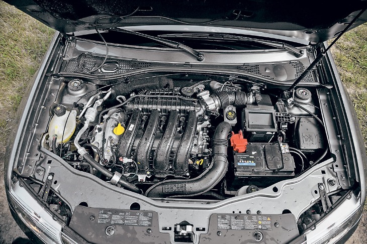

1.6 102 л.с. K4M

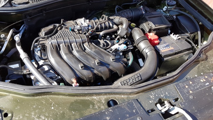

1.6 114 л.с. H4M

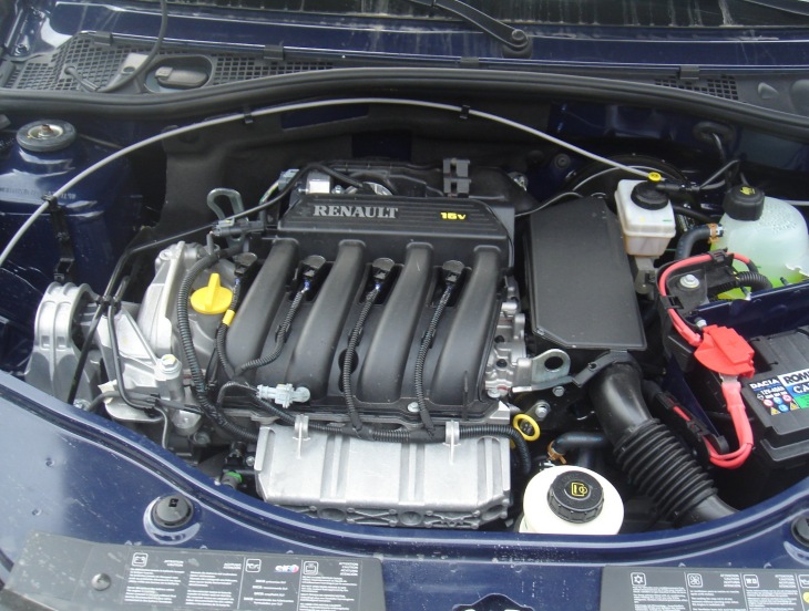

2.0 F4R

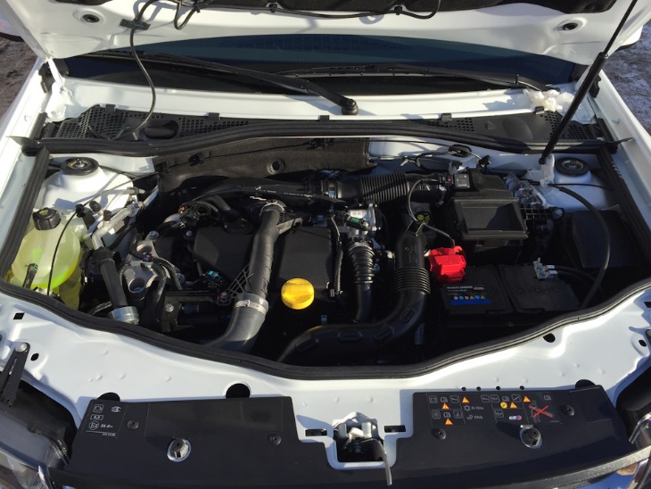

1.5 DCI
