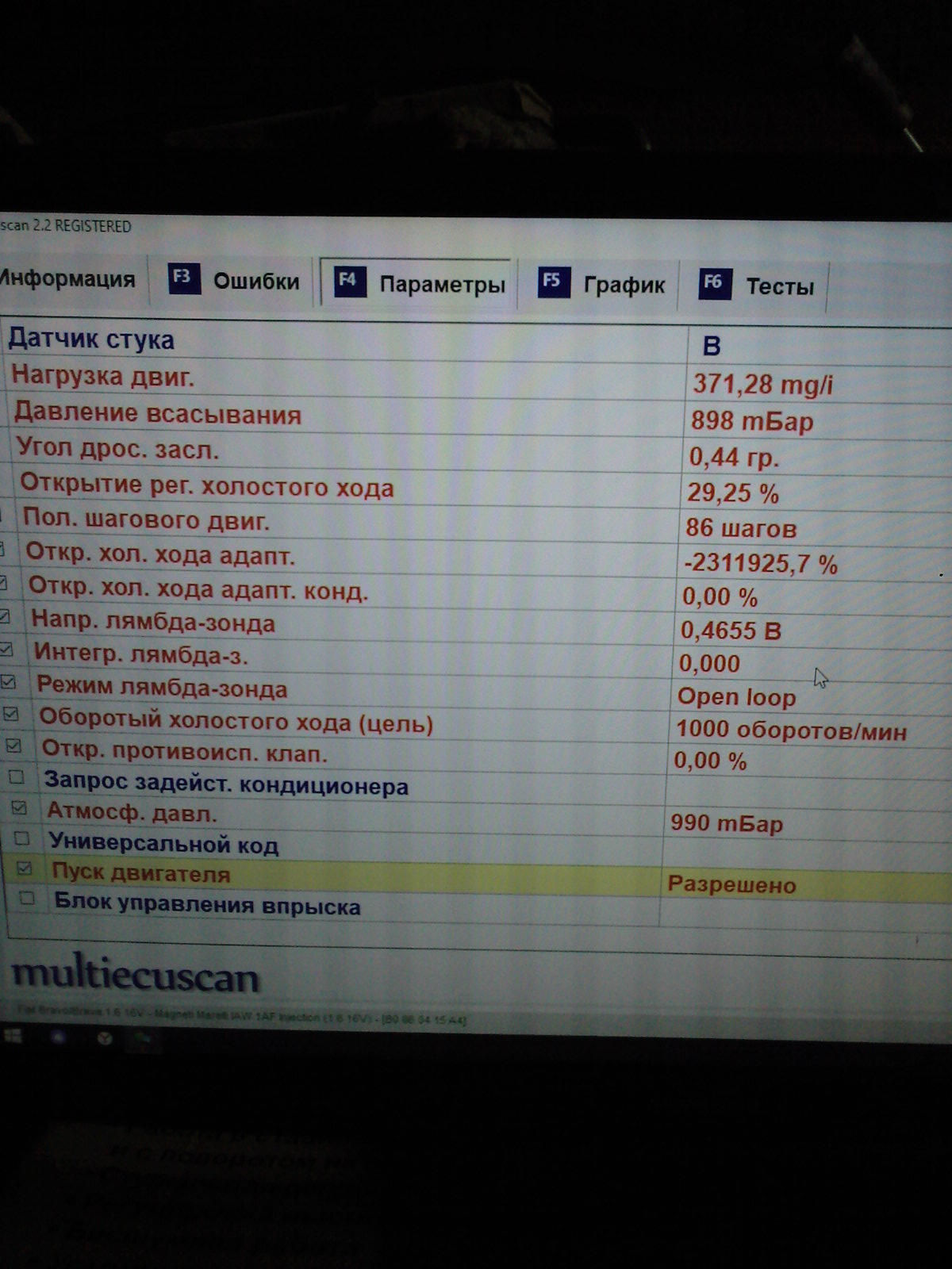

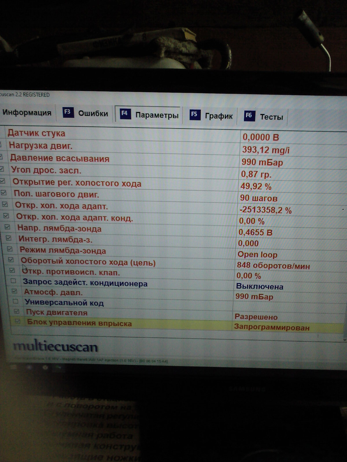

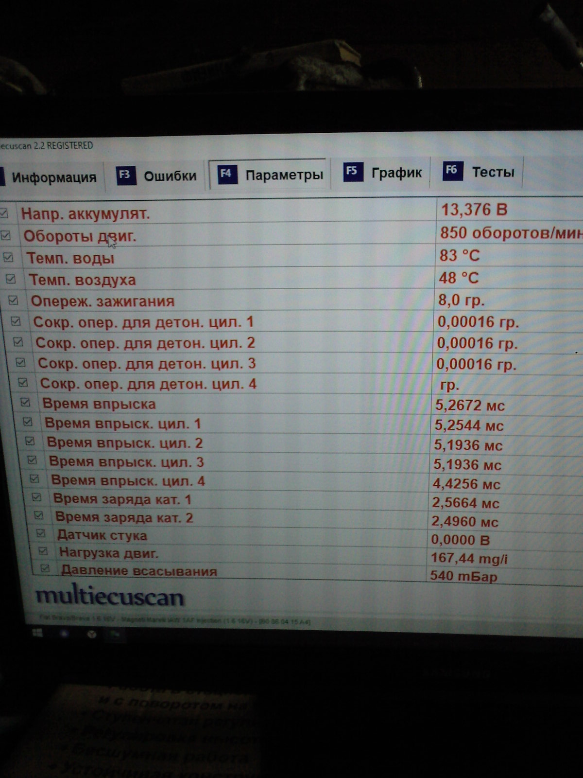

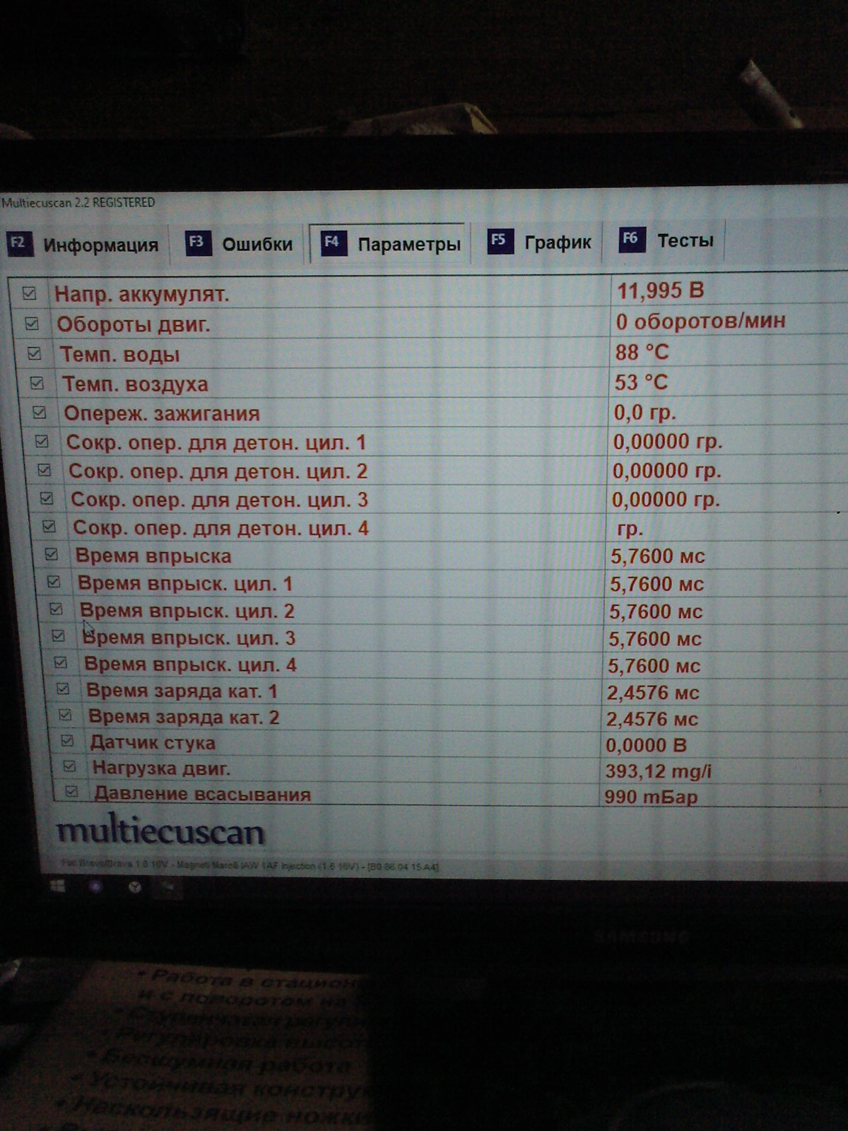

поставил новый драйвер и версию мультиэкускана 2.2. вкл. зажигание .подключилась без проблем. ошибок нет. и снова при заводке мотора идет сброс соединения (нет доступа к ком порту) только иначе — программа просто вылетает, спустя сек 6-8 .ну да ладно. за эти секунды хоть показания успел сфоткать. на фото параметры с вкл. зажиганием и с вкл. двигателем (по-моему по порядку).
заодно проверил компрессию — о чудо! по 15 очков все 4 цилиндра!
предыстория: ест топливо 12-14 л. плохая динамика. все датчики новые (кроме распредвала). вв провода. свечи. катушка проверена.
поясните пожалуйста эти данные

Подключите другой сканер ELM327 хотя бы. Или более профессиональный в сервисе.
время впрыска "прыгает" либо от работы лямбды, либо от ДМРВ
