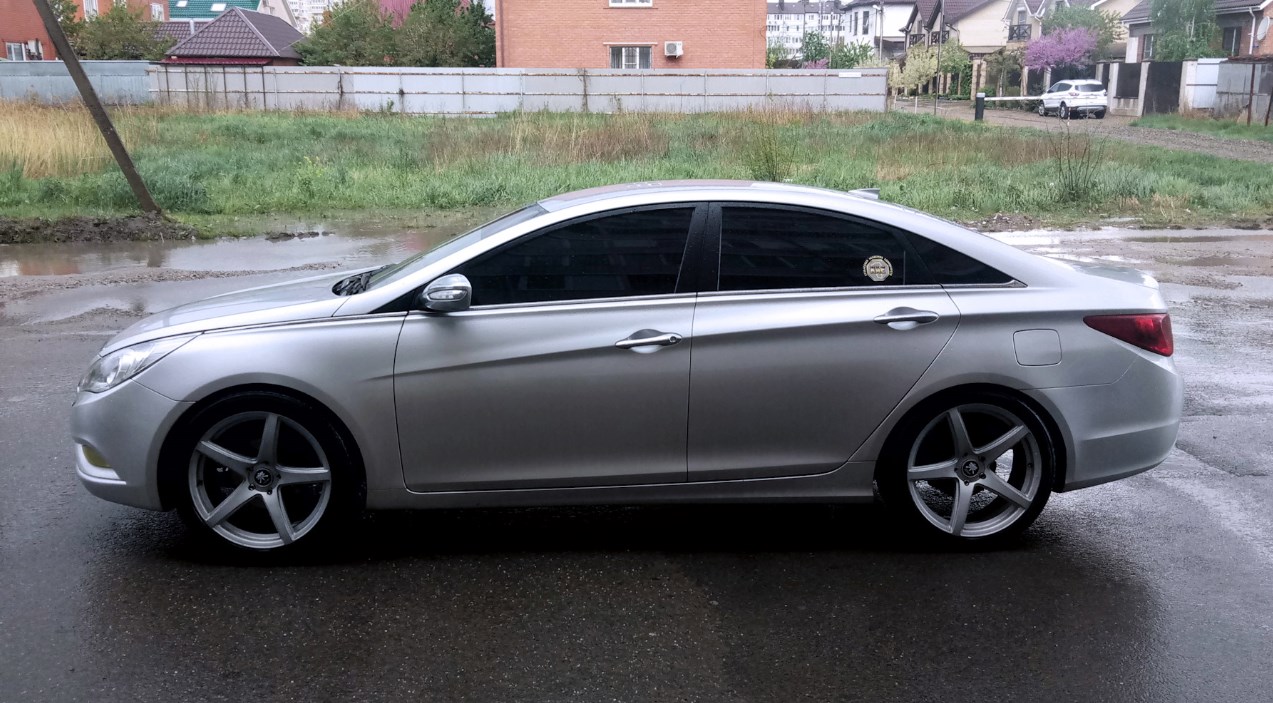

Максимальный заводской размер на Hyundai Sonata YF — 225/45R18 с дисками 7.5Jx18 ET48. Можно поставить и 19-е колеса, например с шинами 245/45R19. На фото как раз они. Здесь и диски шире заводских — 8.0-8.5J примерно.
245/45R19
