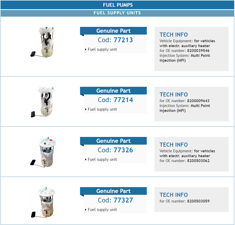

Топливный фильтр находится в топливному модуле (бензонасосе), на дорестайлинговых моделях топливный фильтр вынесен под днище. По вин-коду лучше точно узнать номер детали. Прикрепляю фото модулей.
Модули под номерами 77327 и 77326 ставились на рестайлинговые версии.
