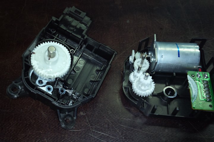

Руслан Умралиев 7 лет назад 798 Renault Megane III (2009-2016) Поломки и ремонт Рено Меган 3 грантур к9к 834 неисправность кондиционера при полностью заполненной системе включаю кондиционер, загорается светодиод на ручке, воздух из сопел дует в течении 30 мин теплый при температуре за бортом +25 и выше, далее выключаю.

Здесь проблема в заслонках привода кондиционера и его шестеренках — одно из двух. Прочтите статью — https://avtoexperts.ru/article/pyat-prichin-iz-za-kotory-h-konditsioner-v-mashine-duet-teply-m-vozduhom/
Снять бардачок, добраться до системы, проверить в каком состоянии заслонки и зубья. Но перед этим проверьте другие моменты, описанные в статье.
электропривод заслонки рециркуляции воздуха
