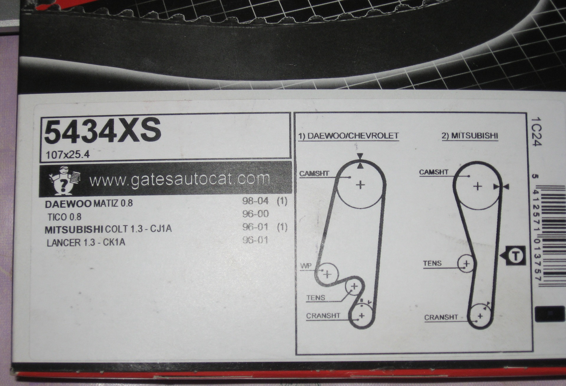

Согласно регламенту тех-обслуживания от производителя, менять ремень газораспределительноо механизма ГРМ следует каждые 40 000 км пробега, независимо от срока эксплуатации. Именно так написано в инструкции по обслуживанию.
Ремень ГРМ найти в интернете или в специализированном магазине не составит труда, просто скажите, что для Матиза, специалисты должны вам предоставить ремень в зависимости от двигателя.
Так, для мотора 0,8 литра подойдет ремень ГРМ 96352965 на 107 зубцов и шириной 25,4 мм;
К нему же надо купить ролик натяжитель ремня грм с оригинальным номером 94580139; помпу с оригинальными номерами 96518977 (Hepu 799) .
Для двигателя 1.0 (64 силы) подойдет ремень ГРМ 96610029 на 109 зубцов и шириной 25 мм.
Менять лучше в сервисе, но если и самостоятельно тоже можно, если постараться.
