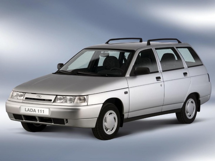

Андрей Петров 10 лет назад 10 549 ВАЗ 2111 Шины и диски Размер шин и дисков ВАЗ 2111 Добрый вечер! подскажите какого размера должны быть колесные диски и шины для ВАЗ 2111? разболтовка, вылет .

Универсал ВАЗ (Лада) 2111 с завода оснащался колесными дисками радиусом R13 или R14, в зависимости от модификации. Оба варианта поставить можно.
Размеры шин: 175/70R13 и 175/65R14
Параметры диска: разболтовка — 4x98, ширина — 5.0J, вылет — ET 40, центровочное отверстие — ЦО 58.6
Еще вариант заводских шин — 185/60R14 и 195/60R15
