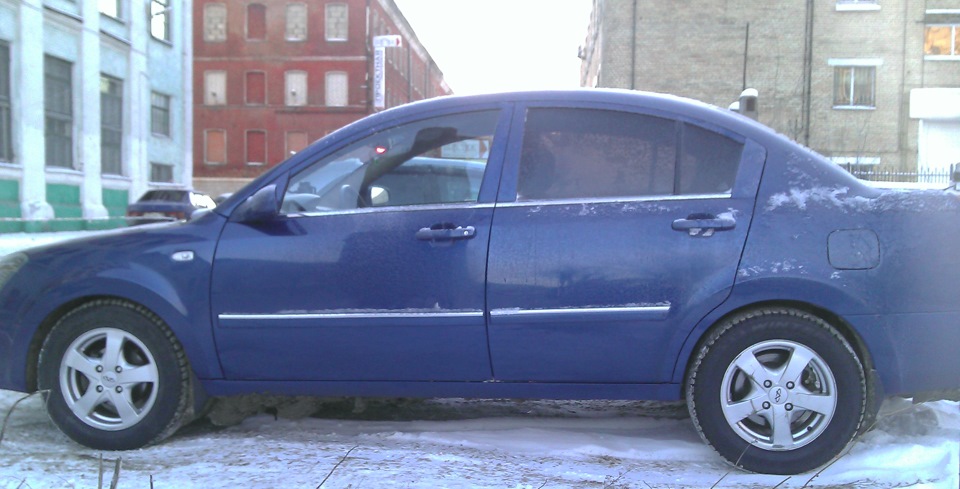

Николай Бунеев 10 лет назад 3 761 Vortex Estina Шины и диски Подойдут ли колеса 195/65 R15 на Вортекс Эстина ? Подойдут ли шины 195/65/15 лето на вортекс эстина
Александр Черноволов Vortex Estina Стоит ли ставить пламегаситель вместо катализатора - Вортекс Эстина?
Да, подойдут, заводиские шины имеют размер 195 55 R15, а 65 будут выше, машина немного приподнимется, станет мягче, клиренс больше.
лучше 195 60 R15 — разница не такая будет большая по сравнению с заводскими 55 .
195 65 К15 — спереди будут упираться в стойку амортизатора! так что лучше либо заводские 195 55 либо 195 60 !
195 65 r15 Vortex Estina — Chery Fora
